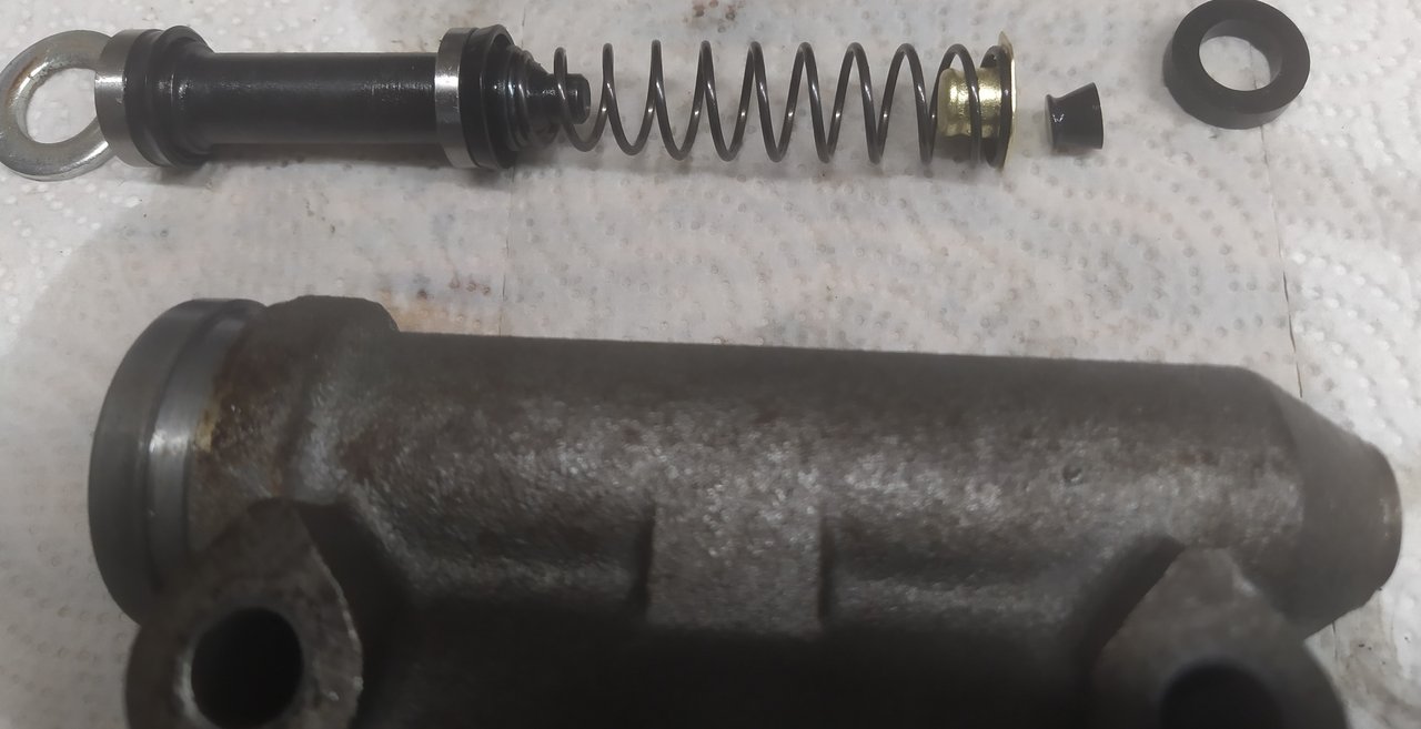

Je commence donc par le maitre cylindre, qui, d'après le manuel, a un systus qui permet, non point de garder une pression résiduelle, qui pourrait être mal comprise par l'hydrovac, mais d'offrir un freinage au retour de lookheed, pour favoriser l'efficacité d'une purge.
Vous m'en direz tant !
Sauf que bien sûr la pièce neuve (du TRW) ne correspond pas au diagramme du manuel de pièce détaché, qui ne correspond pas au diagramme du workshop manual...
ET j'avoue avoir du mal a comprendre le principe. Le capuchon laiton que l'on voit a droite a des petits trous d'aiguille sur sa péripherie. Il héberge le capuchon PVC que l'on voit a droite.
Mais quel est le bon sens du cône ?
Première photo (etat d'origine) ou deuxième photo.
La première photo me semble logique pour freiner le reflux au relacher de pédale, mais illogique au freinage : rien de mieux pour boucher le trou de sortie..
Après, l'autre hypothèse est que ce maitre cylindre ne soit pas tout a fait d'origine, genre fait pour des systemes sans hydrovac pour garder une pression résiduelle.
Il est peut-etre en trop dans mon cas. Mais bon, je vais pas jouer a l'a peu près sur une pièce aussi importante...
Des idées ?

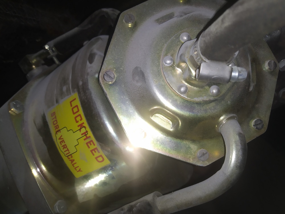

Après y'a un truc curieux : un autocollant qui dit : 'store vertically'.
Même s'il est flambant neuf, aurait-il pu être mal stocké pendant des années ? (le fameux syndrome du NOS : New Old Stock)
Autre question, y-a-t-il un sens de montage de la 'soucoupe volante' ? tête en haut, tête en bas, indifférent ?
