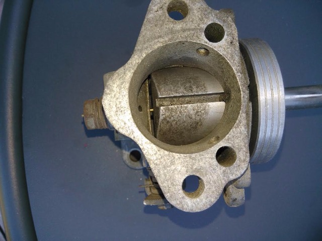

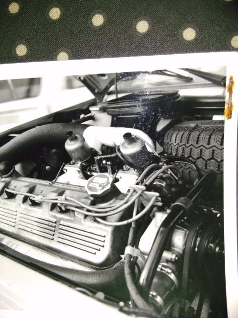

Tout est dans le titre, ça ne devrait pas prendre plus de 3 minutes pour trouver, bien plus facile que le volant :

Assez récent!
Moteur transversal!
Parchocs plastiques???

Moteur avant transversal, donc probablement une traction.

je suis perturbé par la présence de la roue de secours
pas familier aec ce moteur

Coucou, une CX

Ben oui, Pierre, tout simplement, c'était facile pour toi....encore que la tienne, plus récente, doit être équipée d'un moteur différent.
L'histoire est toute simple : j'ai retrouvé cette photo en rangeant mes affaires ces jours derniers : j'avais acheté une CX2200 à l'époque de sa mise sur le marché, en pensant que c'était une super DS, mais j'ai vite déchanté devant la réalité.
Pour me consoler, ou tout simplement m'amuser, j'avais fait l'acquisition du kit SU mis au point par le célèbre préparateur de Citroën (il avait commencé avec les tractions), Hector Bossaert, installé à Méteren, dans le nord ; je me souviens bien de ma visite que je lui avais faite à cette occasion, un monsieur déjà âgé à l'époque, mais toujours aussi passionné.
Non seulement il montait des SU qu'il jugeait supérieurs à tous les carbus standards, mais en plus, il les modifiait : il faisait un trou dans le corps qui débouchait dans le puits d'aiguille, provoquant ainsi un jet d'air qui avait pour effet, selon lui, d'améliorer l'homogénéité du mélange (à y regarder de près, je ne vois pas trop comment, mais Bossaert avait la réputation d'être un sorcier, alors on ne cherchait pas à comprendre), par ailleurs, il coupait et arrondissait l'angle à la base du boisseau coté entrée d'air, ce qui améliorait certainement le remplissage en air.
Je n'ai guère profité du montage, car j'ai revendu presque aussitôt la voiture à une personne qui voulait absolument me l'acheter, (et j'ai alors acheté ma première XJ Sovereign 4,2), mais j'ai récupéré le kit de carbus que j'ai toujours. J'ai malheureusement perdu l'essentiel, les collecteurs, c'est dommage, car l'ensemble ferait vraiment une belle et surtout très rare pièce de collection.

Et oui, Cormoran, c'était là le piège, d'autant que ces kits n'ont certainement pas été très nombreux à avoir été montés
Cependant, à y bien regarder, l'essuie-glace était un bon indice

La mienne n'a pas le même moteur (FDM 2.0 avec admission sur l'avant de la voiture), mais prise d'air et roue de secours orientent facilement.

J'ai regardé les citroen car pour moi, ce n'était pas une anglaise car une traction. J'ai regardé la BX, La SM, mais j'ai complètement oublié la CX. Pourtant j'y pensais car l'essuie glace me semblait unique sans être sur.

En plus, le bouchon d'huile octogonal me faisait penser à MG...

Ayant eu (et adoré) 3 CX, j'ai reconnu la position de la roue de secours et la prise d'air mais les SU... Déroutant!
