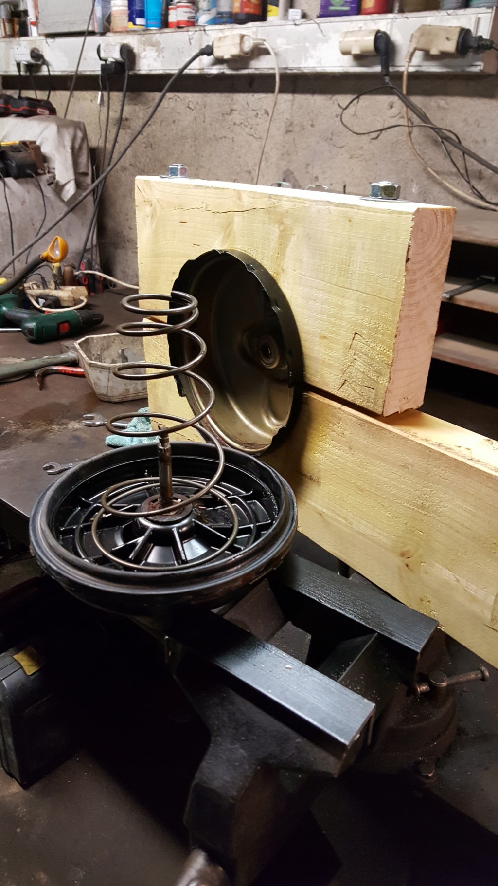

Attention au filtre à air du servo-frein qui se désagrège avec le temps.
Ouverture du mastervac de ma murena avec l'outil "bois" créé pour l'occasion.
