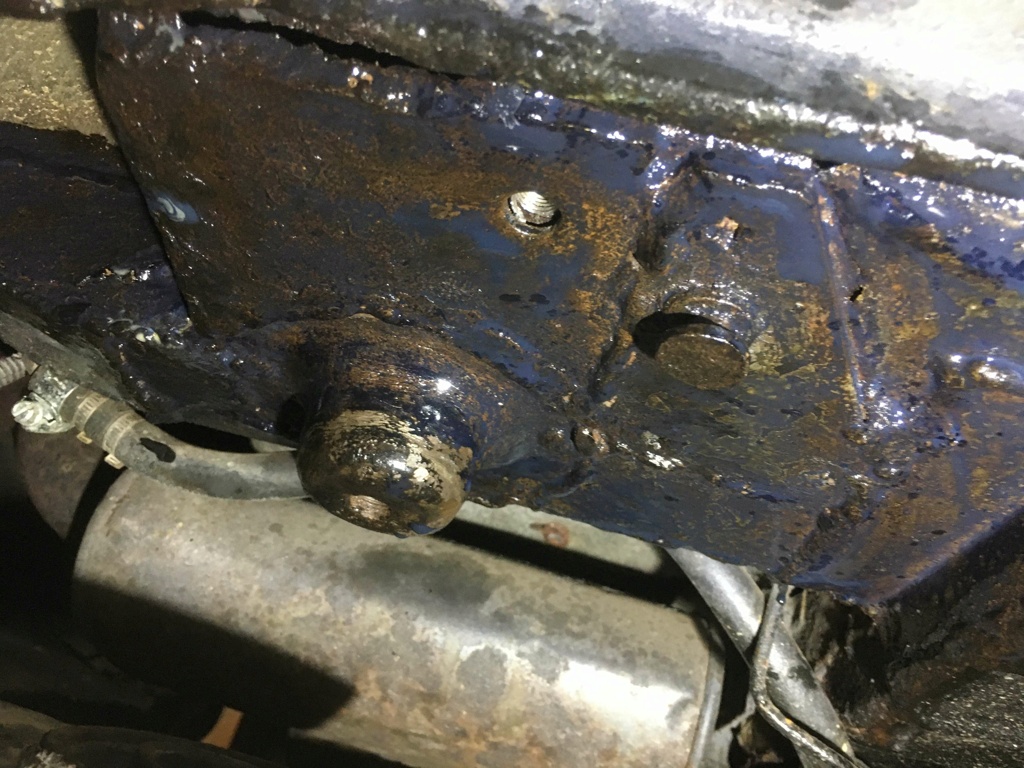

L'échappement:
Un bruit de Torpédo et un pot qui pendouillait.  Suspect
J'ai tombé la downpipe de droite, dépose par dessous avec de bonnes rallonges. Les joints métalo-plastiques étaient archi cuits, deux des goujons étaient cassés.
Par chance, il restait deux emplacements pour visser des goujons neufs, merci Jaguar.
Il me reste à revoir le col de cygne arrière droit et les silent bloc arrière.

Revenons aux choses sérieuses, une BVA qui fuit, c'est contrariant. Icon_evil
Alors on change le joint, et ça fuit de nouveau... Icon_evil Icon_evil
On recommence, et ça fuit encore...
Alors on reprend à zéro. Icon_bounce
La fuite semble provenir du pied de jauge, j'ai déjà changé son joint, sans résultat, refait sa fixation haute qui était cassée, sans résultat non plus.
Pourtant le montage est élémentaire, le tube est simplement engagé dans le joint et fixé en partie haute.
Même si je trouve ce montage un peu léger, il fonctionne sur le convertible sans souci et aussi sur un sacré parc de BVA TH400.
Démontage plus approfondi cette fois, il faut enlever une des lignes d'échappement pour y voir plus clair et détacher le tube en apnée quelque part là au fond.
Et la solution apparait enfin: la jauge était plus courte que celle du convertible. Je l'avais remarqué et cela me semblait curieux. J'avais pensé à une  jauge intervertie avec un autre modèle.
C'était plus vicieux, le tube de jauge n'est pas le bon et c'est pour cela que l'étanchéité ne se fait pas. Il doit provenir d'une XJ12 ou autre oiseau exotique et son embout est légèrement différent.
Problème localisé donc potentiellement résolu, je mettrai Luc à contribution pour m'en trouver un correct.
Fin (temporaire) du pataugeage dans la Dextron.
