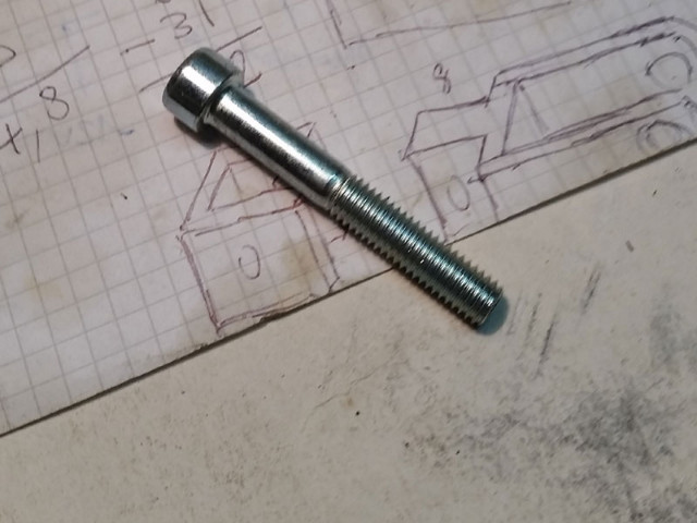

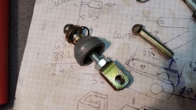

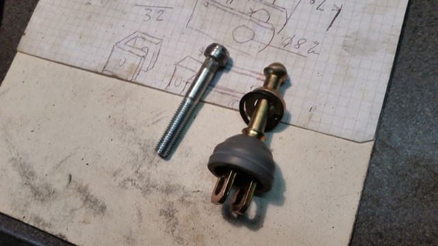

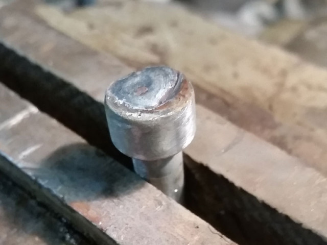

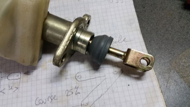

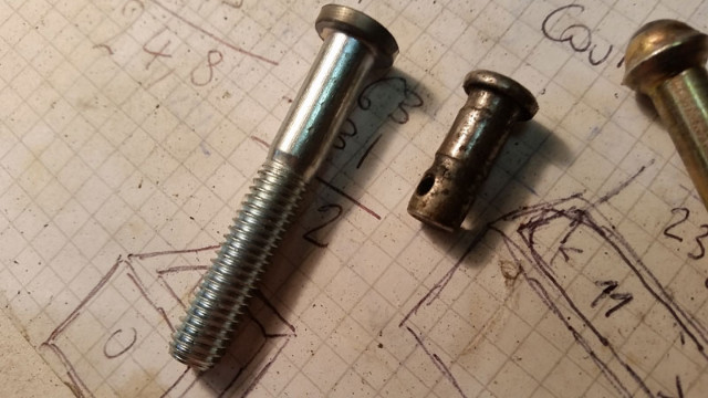

Moi aussi je bosse, mais pas sur la Daimler. J'ai, pour cela sorti mon MIG.
J'avais sur une Mini une commande d'embrayage qui ne permettait pas de débrayer à fond.
Il fallait rallonger de 10mm la tige de commande. Comme les fournisseurs sur place sont fermés, on fait avec les moyens du bord.
Un boulon fera l'affaire.
Ensuite il faut s'occuper de l'axe qui en avait bien besoin.
Reste plus qu'à purger
