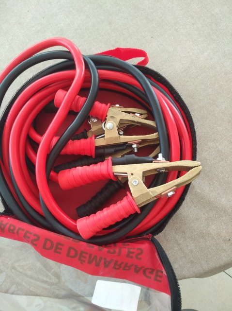

Il est vrai, Pierre, que si j'avais réfléchi un peu, j'aurais opté pour un booster, mais on n'efface pas comme ça un demi siècle d'usage des câbles...
Qui sont arrivés ce matin, aussi lourds qu'un booster ! la qualité est là: bonne section, bonnes pinces...

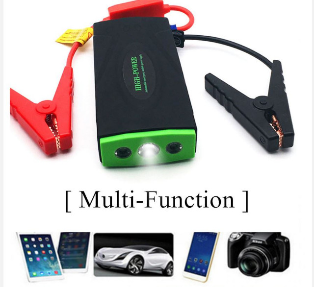

Ici le booster contient une batterie capable de démarrer un moteur.
Il y a d'autres boosters, comme celui là
[img]
Taille: L165 * W79 * H40mm
Poids de puissance: 340g
Mode de charge: CC/CA 12V--1A; USB 5V--1A
Sortie: 5V--2A
Tension de démarrage de voiture: 12 V
Botte actuelle: 300A
Courant de crête: 600A
Durée de vie du Cycle: plus de 3000 fois
Temps de charge complet: 4-6 heures
Condition de fonctionnement:-20 ~ 60 degrés Celsius
Ils donnent bien 600 A de courant de crête, mais je doute que les connecteurs apprécient.
En revanche il a une capacité de 38000 mAh et il fonctionne comme un réservoir d'énergie qui recharge très rapidement une batterie faible. _________________ What looks right IS right

Daimler 31 Actionnaire Inscrit le: 10 Nov 2011 Messages: 1015 Localisation: Toulouse 31"Possède une Jaguar" Daimler V8 2,5 saloon LHD/TO 1963
"Cherche une Jaguar" Trouvée !
Posté le: Sam 29 Juin 2019, 10:50 Sujet du message:
Pierre 19 a raison ....
J'utilise ce booster depuis pas mal de temps:
https://fr.aliexpress.com/item/Voiture-Rover-Rover-banque-saut-de-voiture-d-marreur-12000-mAh-Booster-batterie-externe-dispositif-de/32846079303.html?spm=a2g0w.search0103.3.16.29a84477QJ8bzN&transAbTest=ae803_1&ws_ab_test=searchweb0_0%2Csearchweb201602_4_10152_10151_10065_10344_
10068_5723115_5722815_10342_10343_10340_5722915_10341_5722615_10696_10084_10083_10618_10305_10304_10307_10820_10306_10821_10302_
5722715_10059_100031_10103_10624_10623_10622_5722515_10621_10620%2Csearchweb201603_25%2CppcSwitch_5&algo_pvid=07b14ea3-c198-4245-
acb5-5c844605f226&priceBeautifyAB=0&algo_expid=07b14ea3-c198-4245-acb5-5c844605f226-2
et j'ai à peu près réussi à tout démarrer avec quand besoin s'est fait sentir : la Daimler, mon Range-Rover (6cyl diesel 3 litres), mon gros tracteur auto-porté pour tondre la pelouse (moteur bi-cylindres Kawasaki), mes vieilles motos, plus quelques dépannages fortuits sur la route et même une fois au fond d'un parking public en ville (une brave dame qui avait oublié d'éteindre ses phares). Il peut aussi recharger les tels et ordis portables ....
Seul défaut, il est assez long à recharger mais tient très bien la charge ensuite.
Il ne pèse pratiquement rien et est très peu encombrant. J'avais commandé un des tous premiers modèles qui étaient livrés avec une housse et pas mal d'accessoires: je ne sais si c'est encore le cas.
PS: j'ai bien entendu toujours également des câbles de démarrage (basiques mais suffisants) dans le coffre de la Daimler ...
